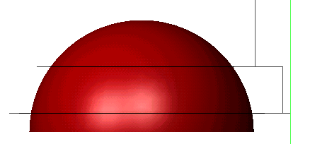

Esta imagem mostra um movimento de transição em Degrau numa superfícies esférica.

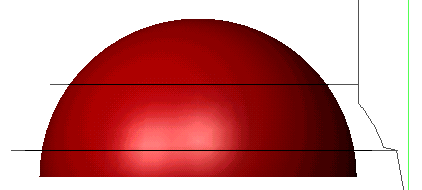

Esta imagem mostra a mesma figura de superfície utilizando um passo lateral Direto.
