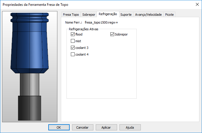

Guia Refrigeração
Utilize a guia Refrigeração do diálogo Propriedades da Ferramenta para especificar a refrigeração padrão para uma operação quando essa ferramenta é utilizada.
Selecione os tipos de refrigeração que você deseja utilizar. Os tipos de refrigeração disponíveis são especificados no arquivo CNC.
Desfaça a seleção de Sobrepor para utilizar os tipos de refrigeração padrão definidos na página Refrigeração do diálogo Atributos de Usinagem.
Você pode substituir os tipos de refrigeração para cada operação utilizando a guia Refrigeração do diálogo Propriedades da Figura.
