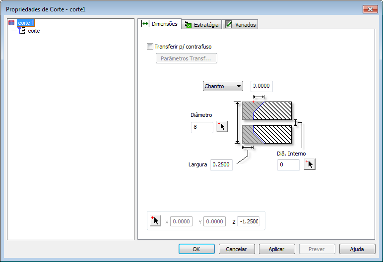

Guia Dimensões (Corte)
Utilize a guia Dimensões para editar as dimensões de uma figura de Corte.
Chanfro/Raio — Opcionalmente, adicione um chanfro ou um raio à figura de corte. Selecione Chanfro ou Raio no menu e insira o valor.
Diâmetro — Insira o diâmetro (externo).
Diâ. Interno — Insira o diâmetro interno.
Largura — Insira a largura da ferramenta de corte.
Transferir p/ contrafuso — Selecione essa opção caso deseje transferir a peça para o contrafuso. O botão Parâmetros de Transferência é exibido.
Parâmetros de Transferência — Clique nesse botão para exibir o diálogo Parâmetros de Transferência, que permite inserir a Dist. captação, Dist. avanço, e Dist. tração para a transferência.
