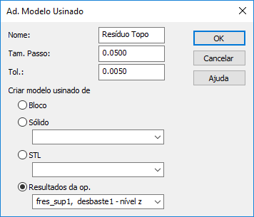

Você pode utilizar esses resultados para criar um Modelo Usinado.

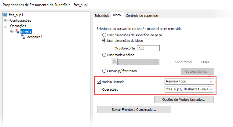

Existe um excesso de corte aéreo. Você pode utilizar o modelo usinado criado a partir da primeira operação de desbaste nível Z para evitar corte aéreo.
Para isso, na guia Bloco para a segunda figura, selecione Modelo Usinado e selecione o nome do modelo usinado e a operação que você deseja utilizar na lista de Operações:
Utilizando o modelo usinado, o percurso de desbaste nível Z para a segunda figura apresenta o mínimo de corte aéreo:
