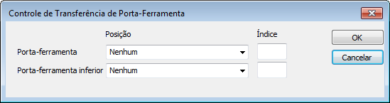

Diálogo Controle de Transferência de Porta-Ferramenta
Utilize esse diálogo para configurar a Posição e Índice que você deseja utilizar para cada porta-ferramenta na sua máquina durante manipulação de peça.
Posição — Selecione onde você deseja que o porta-ferramenta esteja durante a manipulação de peça:
Índice — Se necessário, você pode rotacionar o porta-ferramenta para assegurar que as ferramentas não estejam no caminho. Insira o número de Índice.
