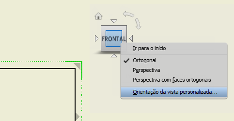

- Na janela de desenho, clique duas vezes na vista para acessar o ViewCube. Clique com o botão direito do mouse no ViewCube e clique em Orientação da vista personalizada.

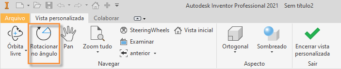

- A janela Vista personalizada é aberta. Na guia Vista personalizada, clique em Rotacionar em ângulo.
- Use as opções da caixa de diálogo Rotação incremental da vista para definir a orientação do modelo.
