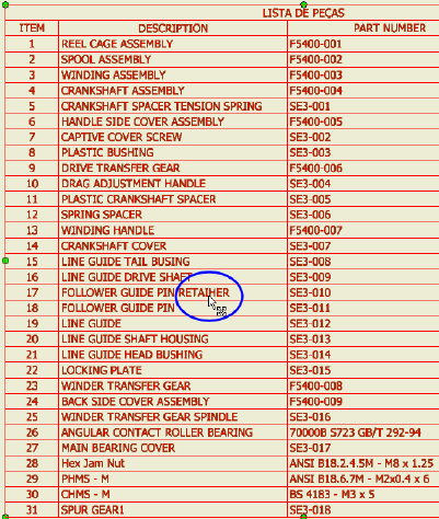

O exemplo a seguir mostra como dividir uma lista de peças e mover o novo segmento para outra folha.

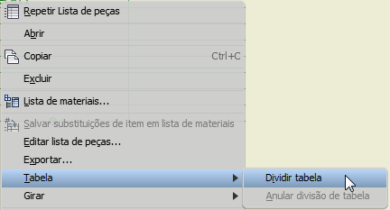

Dividir tabela.

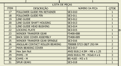

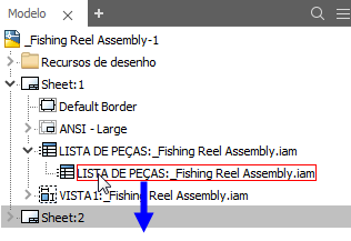

A tabela é dividida em dois segmentos. No navegador, o novo segmento é exibido como um nó secundário da tabela principal.
Para editar as propriedades de todos os segmentos da tabela, edite o segmento pai. Após salvar as edições, as alterações são aplicadas em todos os segmentos da tabela.
Para alterar as propriedades de um segmento secundário específico, edite-o. Todas as substituições de propriedade aplicadas nos segmentos filhos da tabela serão preservadas até a divisão da tabela ser anulada.
