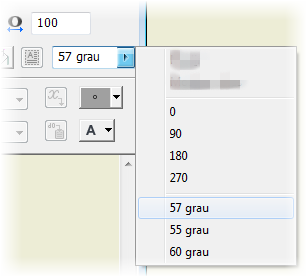

Ângulo de rotação, girar
Gira o texto em torno do ponto de inserção. Por exemplo, se o texto está na parte superior justificado à esquerda, o texto gira ao redor do canto superior esquerdo.
Para uma nota de desenho, clique na seta para selecionar a orientação de rotação ou insira o ângulo de rotação na caixa de edição. Para o texto do esboço, selecione uma opção Girar na lista, ou crie um novo UCS para orientar o texto.

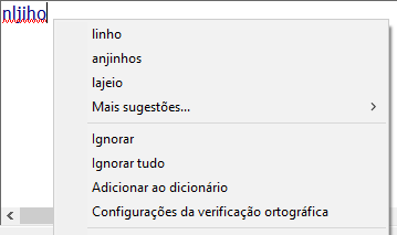

Verificação ortográfica
Quando o recurso Verificação ortográfica está ativado, o Inventor verifica a ortografia automaticamente à medida que você digita na caixa de diálogo Formatar texto.
As palavras digitadas na caixa de diálogo Formatar texto são comparadas às palavras do dicionário padrão e do dicionário personalizado ativo. Uma linha ondulada vermelha indica um possível erro de ortografia. Clique com o botão direito do mouse em uma palavra marcada para acessar as opções de resolução do problema de ortografia:
  • Selecione uma palavra alternativa na lista.
  • Clique em Ignorar ou Ignorar tudo para deixar a palavra inalterada.
  • Para deixar a palavra inalterada e adicioná-la ao dicionário, clique em Adicionar ao dicionário.
Dica: Se o Inventor sublinhar uma palavra com a linha ondulada vermelha, mas a palavra estiver escrita como você deseja, selecione a opção Adicionar ao dicionário no menu de contexto para adicionar a palavra ao dicionário personalizado ativo.
