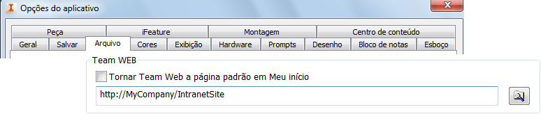

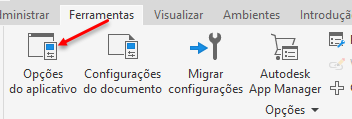

  1. Acesse a caixa de diálogo Opções do aplicativo.
  2. Na guia Arquivos, especifique um site ou arquivo no campo Team Web. Isso pode ser um vínculo para os tutoriais do Inventor ou o arquivo ou o URL de sua escolha.
    Marque a caixa de seleção para substituir a tela inicial do Inventor pela página do Team Web especificada.

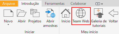

Após definir as Opções do aplicativo, você pode iniciar o Team Web em dois locais:
  1. Na guia Introdução, painel Meu início
  2. No menu suspenso Ajuda
