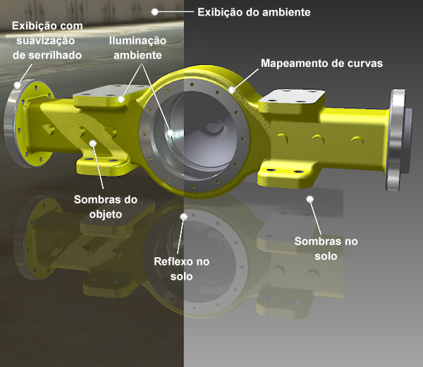

O Inventor oferece efeitos de visualização simples e fáceis de utilizar que permitem o aspecto realista dos modelos na viewport.
Os efeitos disponíveis dependem das características do seu hardware de gráficos, do sistema operacional e da configuração do hardware de gráficos do Inventor nas Opções do aplicativo
guia Hardware.
A seguir são ilustrados os efeitos visuais que você pode experimentar no sistema de gráficos do Inventor, e a tabela a seguir mostra as configurações específicas em uso.
