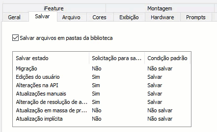

Opções
guia Salvar
Ao fechar um arquivo com alterações que não foram salvas, o padrão é que uma caixa de diálogo pergunte se deseja salvar as alterações antes de fechar o arquivo. Clique nas entradas nas colunas Solicitação para salvar e Condição padrão para especificar o comportamento de salvamento para cada tipo de estado de salvamento. Utilize a caixa de seleção Salvar arquivos em pastas da biblioteca para controlar a condição padrão de salvamento de arquivos em pastas de bibliotecas do Centro de conteúdo. Quando essa opção estiver desmarcada, os arquivos em caminhos de bibliotecas não serão exibidos na caixa de diálogo Salvar nem serão salvos.
| Solicitações para salvar estado | Solicita que você salve ao fechar um arquivo em que: |
| Migração | O arquivo ativo ou dependente tenha sido criado em uma versão anterior do Inventor.
Nota: Após a migração, as versões anteriores do aplicativo não podem ler os arquivos de dados migrados. A migração de um arquivo ocorre ao salvá-lo. Se você não salvar o arquivo, o arquivo não migra.
| Edições do usuário | Foram feitas edições, como a criação e a atualização de recursos. |
| Alterações da API | Foram feitas alterações por meio da API.
Nota: Algumas ações que você faz com o Inventor mudam a API, como fazer alterações que modificam um complemento. Por exemplo, fluxos de trabalho do Centro de conteúdo (como inserir a partir do Centro de conteúdo) e alterações em complementos.
| Atualização manual | O comando Atualizar foi executado. |
| Alteração de resolução de arquivo | As referências, ao se abrir o arquivo, eram resolvidas manualmente (não disponível no Inventor LT). |
| Atualização em massa de propriedades | As propriedades físicas foram atualizadas (não disponível no Inventor LT). |
| Atualização implícita | Foi feita uma edição explícita que causava impacto em cascata no arquivo. Por exemplo, fazer alteração em uma montagem modificava a submontagem. |
