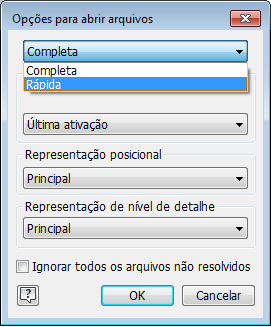

Em geral, as montagens são totalmente abertas (Carregamento completo), ou seja, todos os dados dos componentes são carregados na memória. Para grandes montagens, o Inventor fornece um Modo de publicação rápida (Carregamento expresso) no qual o modelo é aberto mais rapidamente, pois só são carregados na memória gráficos em cache dos componentes.

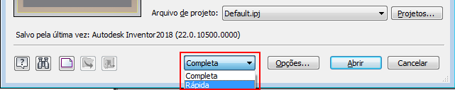

A opção Modo de publicação rápida que deve ser ativada. Depois de ativar essa opção, você terá duas alternativas de abertura. Carregamento completo que carrega todos os dados dos componentes e ativa todos os comandos. Em montagens grandes, isso pode afetar o desempenho e o tempo. Ou Carregamento expresso que carrega somente gráficos em cache e exclui alguns comandos.
Com a opção Carregamento expresso, o tempo de abertura é significativamente menor (3-5x) para montagens grandes. O Modo de publicação rápida faz com que os dados de exibição aprimorada (gráficos em cache) sejam salvos em um arquivo de montagem (.iam). São esses dados extras, denominados dados rápidos, que permitem que o Inventor abra a montagem mais rapidamente.
À medida que são acessados para a execução das tarefas, os componentes são carregados na memória. Esses componentes não são descarregados da memória; portanto, a vantagem de desempenho do Modo de publicação rápida diminui gradualmente à medida que você continua carregando componentes. É possível salvar a montagem e reabri-la no Modo de publicação rápida para recuperar a vantagem de trabalhar nesse modo.
Para obter o máximo benefício de desempenho do modo Rápido ao criar novas montagens, ative o modo Rápido antes de inserir submontagens que contenham dados rápidos salvos.

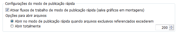

painel Opções
Opções do aplicativo
Depois que você ativar o Modo de publicação rápida e salvar uma montagem, o valor limite será usado para executar Carregamento expresso quando for aberta uma montagem que exceda o valor de arquivos exclusivos. Ao abrir uma montagem, você pode substituir o comportamento padrão de abertura de arquivos usando uma das seguintes técnicas:
Se você está trabalhando em um desenho, colocando vistas precisas de uma montagem que está aberta no modo Expresso, a montagem carregará qualquer componente necessário para criar a vista.
