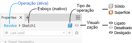

Na parte superior do painel Propriedades, você encontrará a trilha de navegação. Você deverá começar com a definição da operação, mas poderá passar rapidamente para a edição do esboço, basta clicar no texto do esboço na trilha de navegação. Retorne ao ambiente da operação. Para isso, clique no texto do esboço na trilha de navegação.

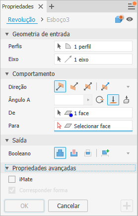

Especifique o tipo de operação:
Sólido (padrão) - cria uma operação de sólido a partir de um perfil aberto ou fechado. A seleção de Perfil aberto não está disponível para as operações base.
Superfície - cria uma operação de superfície a partir de um perfil aberto ou fechado. A operação funciona como uma superfície de construção na qual encerrar outras operações ou como uma ferramenta de divisão para a criação de uma peça dividida ou para a divisão de uma peça em vários corpos. A opção Superfície não está disponível para revoluções de montagem ou primitivos.
Clique no ícone para alternar para o outro tipo de operação.
Somente um perfil - o perfil é selecionado automaticamente.
Padrão: Executa a revolução somente em uma direção.
Invertido: Executa a revolução na direção oposta da Direção (padrão).
Simétrico: Executa a revolução em direções opostas ao plano do esboço usando a metade do valor especificado em Ângulo A para cada direção.
Assimétrico: Executa a revolução em direções opostas ao plano do esboço usando dois valores (Ângulo A e Ângulo B). Insira um valor para cada ângulo. Clique em
Inverter para trocar os valores do ângulo.
Completo: Revoluciona o perfil 360 graus completos.
Para: Em revoluções de peça, requer uma face ou um plano final no qual terminar a revolução. Se a face de terminação não fizer interseção com a operação de revolução, a face será estendida automaticamente para criar a operação. Utilize a opção Solução mínima
para ajudar a solucionar.
Estender face para recurso final - é ativado automaticamente quando a seleção Para ou Para o próximo não faz interseção com o perfil de revolução. Você também pode ativar ou desativar esta opção manualmente.
Solução mínima - quando as opções de faces de terminação são ambíguas, esta opção especifica que a extrusão terminará na face mais próxima.
Para revoluções de montagens, é possível selecionar faces e planos localizados em outros componentes. Para serem selecionados, os planos de trabalho e os pontos de trabalho devem estar no mesmo nível de montagem que a revolução de montagem sendo criada.
Para seguinte: Requer um corpo de interseção no qual terminar a operação de revolução na direção especificada. Use o Seletor de extremidades para selecionar um sólido no qual terminar a extrusão e as opções de direção da operação de revolução.
Unir: Adiciona o volume criado pela operação de revolução a outra operação ou corpo. Não disponível no ambiente de montagem.
Recortar: Remove o volume criado pela operação de revolução de outra operação ou corpo.
Intersectar: Cria uma operação a partir do volume compartilhado entre a operação de revolução e outra operação. Exclui o material não incluído no volume compartilhado. Não disponível no ambiente de montagem.
Novo sólido: Cria um corpo sólido. Cada corpo sólido é um conjunto independente de operações separadas de outros corpos. Se desejar, renomeie o corpo.
(Criar nova operação) para continuar definindo operações de revolução.
