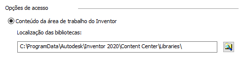

Para trabalhar como um usuário autônomo, selecione a opção Conteúdo da área de trabalho na instalação. As bibliotecas do Centro de conteúdo são instaladas em uma pasta de conteúdo da área de trabalho local especificada na instalação. Após a instalação, o Centro de conteúdo está pronto para uso.
