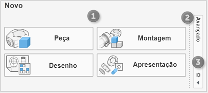

Nova
Use este painel para iniciar um novo arquivo.
  1. Clique em um tipo de arquivo para iniciar um novo arquivo que usa o modelo denominado Padrão para cada tipo.
    Nota: Use a opção Novo arquivo na faixa de opções para escolher um formato de folha predefinido para um novo arquivo de desenho.
  2. Clique no painel Avançado para visualizar a pasta de modelos. Use essa opção caso queira selecionar o modelo a ser utilizado.
    Dica: Se você não visualizar o painel Avançado, aumente o tamanho do painel Novo.
  3. Clique no ícone de engrenagem para abrir Configurar modelo padrão. Use essa opção caso queira alterar a unidade de medida padrão para os modelos padrão.

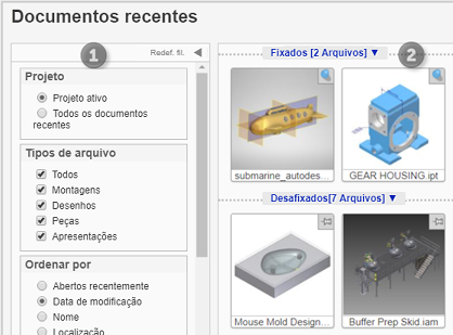

Documentos recentes
Use este painel para gerenciar documentos abertos recentemente. Clique duas vezes em uma miniatura para abrir um documento.
  1. Para gerenciar os arquivos recentes exibidos, role a lista e defina os filtros para:
    • Projeto
    • Tipos de arquivos
    • Ordenar por
    • Data de modificação
  2. Os arquivos recentes serão exibidos na área da galeria. Fixe um arquivo para mantê-lo na parte superior e facilitar o acesso.
    O número padrão de arquivos recentes exibidos é 50 e o máximo é 200.
    Para alterar as configurações de exibição, vá até a guia Ferramentas, painel Opções, e selecione Opções do aplicativo - guia Geral.
Dica: Clique no ícone Ações para abrir a pasta que contém o arquivo recente. O ícone de exclusão remove um arquivo da exibição, mas não do arquivo no disco.

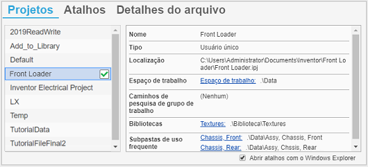

Projetos
Use esta guia para visualizar os detalhes do arquivo de projeto ativo ou para ativar um novo projeto. Nesta guia, não é possível editar as configurações do arquivo de projeto.
Dica: Se você não visualizar os detalhes do projeto, aumente o tamanho do painel Projetos.

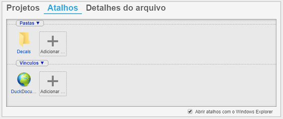

Atalhos
Use esta guia para adicionar atalhos para pastas e vínculos.

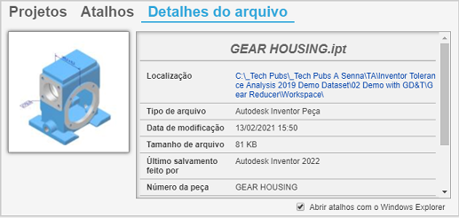

Detalhes do arquivo
Use esta guia para visualizar as informações do arquivo.
