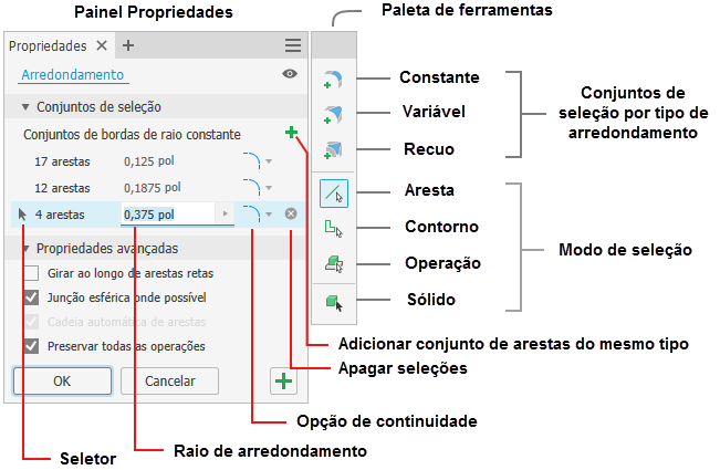

O painel Propriedades de arredondamento exibe uma paleta de ferramentas encaixada na lateral. Você pode arrastá-la para longe e desvincular os dois, se desejar. Para reconectá-los, clique e arraste um próximo ao outro e, quando a aresta azul aparecer, solte o botão do mouse. Quando o cursor estiver próximo ao painel Propriedades, será realçado o lado no qual a paleta de ferramentas será encaixada.
Os controles da paleta de ferramentas permitem adicionar vários tipos e tamanhos de arredondamento em uma sessão de comando:
Nota: Todas as cotas de arredondamento dentro de um determinado conjunto de seleção são exibidas quando algum valor nesse conjunto é editado.

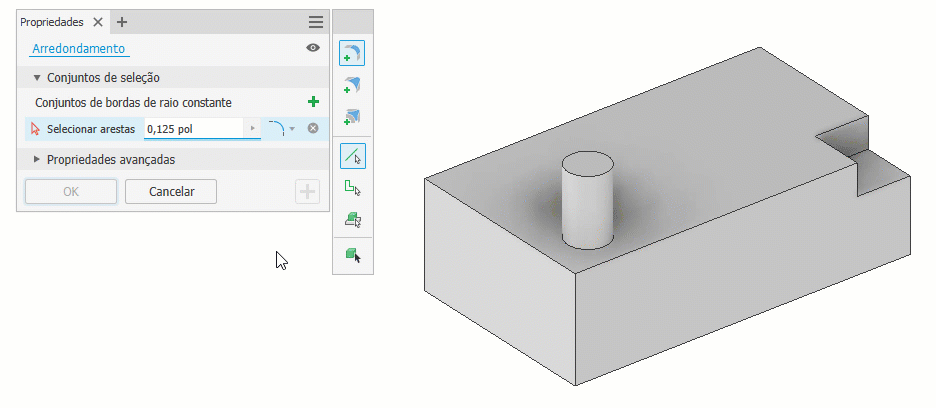

Criar um arredondamento de aresta de raio constante
  1. Clique na guia Modelo 3D painel Modificar Arredondamento.
  2. No painel Propriedades, o Conjunto de bordas de raio constante ficará imediatamente ativo. Você pode começar a selecionar arestas, modificar parâmetros ou alterar os tipos de conjuntos de seleção antes de selecionar arestas.
    Nota: Use a seleção de janela para escolher várias arestas. Pressione a tecla Shift e clique na janela para adicionar várias arestas e, para removê-las, pressione a tecla Ctrl e clique na janela. Use as teclas Ctrl+Delete para remover as linhas de arestas selecionadas ou clique no ícone Limpar seleção.

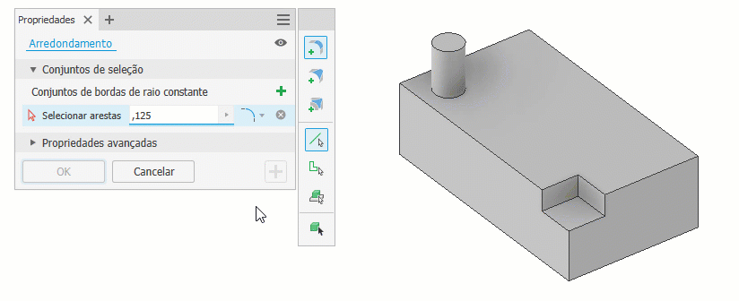

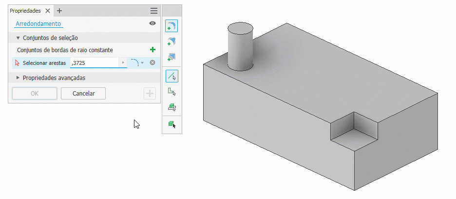

  4. Especifique o raio de arredondamento usando o manipulador na tela, o editor de valores na tela ou o campo do painel Propriedades.

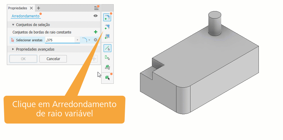

Criar um arredondamento de raio variável
Selecione uma ou mais arestas e especifique um raio diferente para os pontos inicial e final de cada aresta. É possível adicionar pontos intermediários, cada um deles com uma posição e um raio diferentes ao longo da aresta. Por último, selecione o tipo de continuidade da aresta.
  2. Na paleta de ferramentas do painel Propriedades, clique em Arredondamento de raio variável. O painel Propriedades será expandido para exibir os campos de entrada adicionais.
  3. Na tela, selecione uma ou mais arestas para o arredondamento. Quando várias arestas são selecionadas, elas preenchem uma tabela no painel Propriedades. A coluna Raio pode ser redimensionada, os campos Posição podem ser classificados e as arestas permanecem separadas.
  4. Para adicionar pontos intermediários à aresta, pare o cursor ao longo da aresta selecionada na localização do ponto aproximado. Clique para adicionar o ponto. No painel Propriedades, os pontos são ordenados com base no valor da posição. A posição da tabela de pontos é atualizada com base nos valores da posição. Use a tecla Tab para pular para o próximo campo e Shift+Tab para pular para o campo anterior.
    Como alternativa, no painel Propriedades, clique em Adicionar ponto. O ponto é inserido no ponto central ao longo da aresta e o raio é selecionado para edição. Para excluir pontos da tabela do painel Propriedades, execute um dos procedimentos a seguir:
    • Clique no botão Apagar seleções no final de uma linha para excluir o ponto da entrada.
    • Use as teclas Ctrl+Delete para remover a linha selecionada do conjunto de seleção.
    • Pare o cursor sobre o ponto, clique com o botão direito do mouse para obter o menu de indicadores e depois clique em Excluir.
    • Pare o cursor sobre o ponto e use Ctrl+clique.
    • Pare o cursor sobre o ponto e use Shift+clique.
    Nota: Quando você estiver adicionando um arredondamento de raio variável a um contorno fechado, como a extremidade de um cilindro, não existirão pontos iniciais nem finais. Clique na aresta para adicionar pontos e definir as posições e os raios.
  5. Você pode inserir o raio e a posição dos pontos intermediários à medida que eles forem sendo incluídos ou adicionar quantos quiser e depois editar a tabela de pontos no painel Propriedades.
    Nota: Cada aresta tem uma posição de 0 (inicial) a 1 (final). O valor da posição é entre 0 e 1,0. Se for especificado um valor de posição 0,25, o ponto será movido em um quarto do caminho ao longo da aresta.
  6. Especifique o tipo de continuidade. Para ter arestas de diferentes tipos de continuidade, clique em para criar um conjunto de seleção diferente para cada tipo.
  7. Especifique as Propriedades avançadas que deseja utilizar.
    • Transição de raio suave.Cria arredondamentos com uma transição de mesclagem gradual entre os pontos. A transição é tangente (não há alteração entre pontos).
    • Desmarque a caixa de seleção para criar concordâncias com transições lineares entre os pontos.
  8. Clique em OK para concluir e fechar o painel Propriedades. Clique em Aplicar para continuar aplicando arredondamentos internos e externos.

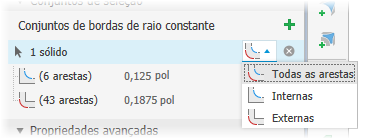

Sobre arredondamentos internos e externos
Aplique arredondamentos internos e externos a todas as arestas se houver um sólido ou um sólido de vários corpos. Ou aplique somente arredondamentos internos ou somente arredondamentos externos porque cada um tem um parâmetro de raio. Só pode ser definido um conjunto de seleção de sólido de cada vez. Use Aplicar para criar vários sólidos com valores de arredondamento diferentes. Não disponível no ambiente de montagem.
  2. Na paleta de ferramentas, clique no modo de seleção Sólido. Se existir apenas um sólido, ele será selecionado automaticamente. Para uma peça com vários corpos, selecione o sólido de destino.
  3. Na linha do seletor Sólido, especifique como todas as arestas disponíveis do corpo sólido devem ser tratadas:
    • Todas as arestas (padrão) - aplica arredondamentos internos e externos.
    • Internas - aplica somente arredondamentos internos.
    • Externas - aplica somente arredondamentos externos.
  4. Selecione o sólido de destino se isso não for feito automaticamente. Os arredondamentos internos e externos são visualizados na tela, assim como as operações.
  5. No painel Propriedades, pare o cursor sobre qualquer conjunto de seleção para ver as arestas participantes realçadas. Ajuste a configuração do raio conforme necessário. Você poderá desmarcar qualquer conjunto de seleção caso queira fazer apenas arredondamentos.
  6. Clique em OK para concluir e fechar o painel Propriedades. Clique em Aplicar para continuar aplicando arredondamentos.
    Nota: Quando algumas das arestas não puderem participar, será exibida uma mensagem explicando quantas arestas não podem participar quando você clicar em OK ou Aplicar. Aceite as condições ou edite os parâmetros para incluir mais arestas.

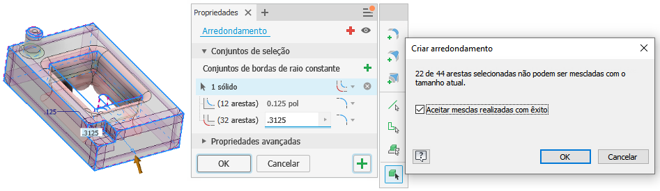

Mensagens de erro de arredondamento
Às vezes, é exibida uma mensagem informando que as arestas selecionadas não podem ser mescladas. A ocorrência mais comum é quando há muitas arestas selecionadas ou quando um conjunto de arestas não funciona com o valor especificado.
Quando esse erro ocorrer, use um destes dois métodos para tentar resolver o problema:
  • Selecione menos arestas e crie os arredondamentos. Mesclar muitas arestas de uma só vez nem sempre funciona.
  • Reduza o tamanho do arredondamento. Para que o arredondamento seja bem-sucedido, é necessário reduzir o tamanho de uma ou mais arestas.
Em raras ocasiões, pode haver condições em que o tamanho especificado não funciona bem. Nesse caso, a solução é repetir a redução de tamanho até obter êxito.
