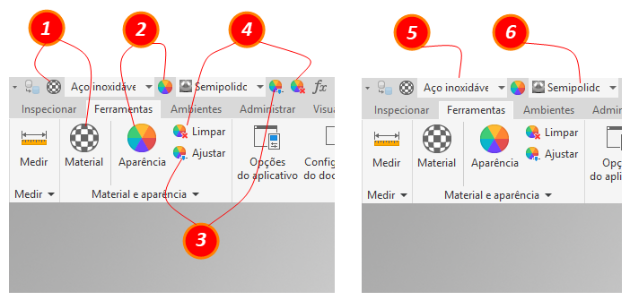

Materiais
Os materiais são uma combinação de diferentes tipos de conjuntos de propriedades denominados como recursos. Os materiais do Inventor utilizam dois recursos, físicos e aparência. Os dois recursos formam uma definição de material do Inventor. Materiais são atribuídos às peças.
Propriedades físicas fornecem informações sobre a composição do material utilizado para a simulação, análise e para determinar iProperties como massa, volume, área. Propriedades físicas podem ser usadas para determinar os materiais adequados para seu projeto. |
Aparências
Propriedades de aparência fornecem feedback visual para um material, como cor, textura, mapa de saliência e granulação. Todos os materiais possuem aparências atribuídas. É possível substituir essas aparências para alterar a aparência do componente. |

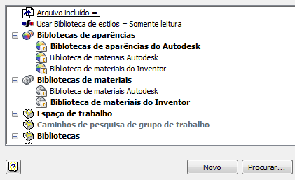

Bibliotecas e Projetos
No arquivo do projeto, declare as bibliotecas de materiais e aparência que você deseja associar a um projeto. Seções de Material e aparência requerem ao menos uma biblioteca de materiais. Se existir apenas uma, você não pode excluí-la até que você adicione uma biblioteca diferente.
Bibliotecas de Materiais e Aparência são separadas de outras bibliotecas, como as Bibliotecas de Estilos, referenciados no projeto. Bibliotecas instaladas com produtos da Autodesk são de Somente Leitura. É possível definir suas bibliotecas personalizadas como Somente leitura ou de Leitura Gravação utilizando o atributo de arquivo.
Você pode criar uma biblioteca de materiais personalizada e definir como biblioteca ativa para o seu projeto. Para criar uma biblioteca de somente leitura personalizada, utilize a propriedade de arquivo do Windows Explorer e defina o atributo de arquivo de biblioteca como Somente leitura. Todos os nomes de arquivos das bibliotecas de materiais têm a extensão .adsklib.
Biblioteca ativa
No Editor de projetos, o nome da biblioteca ativa é exibido em negrito. Se uma biblioteca possuir materiais e aparências, você pode adicioná-la a ambas as seções de biblioteca de materiais e aparência. As duas podem ser ativadas simultaneamente. A biblioteca ativa preenche os controles das listas do Invento ou utiliza uma lista de materiais, incluindo a QAT (Quick Access Toolbar) [Barra de ferramentas de acesso rápido]. Se houver somente uma biblioteca no arquivo do projeto, ela será, por padrão, a biblioteca ativa. Você pode remover a biblioteca ativa, a menos que ela seja a única biblioteca na lista. A biblioteca listada acima da biblioteca ativa herda o status ativo.
É possível explorar outras bibliotecas selecionando uma biblioteca na lista ou navegando nela usando o comando Abrir biblioteca existente do navegador.
