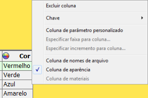

Uma iPart é uma peça principal vinculada a tabela que configura peça padrão com diversos tamanhos e estados. A tabela pode ser editada no Inventor ou externamente em uma planilha.
Cada linha pode controlar o estado de um recurso (ativado ou suprimido) e muitas outras variáveis tais como o tamanho do recurso, aparência, material e número de peça. As iFeatures vinculadas a tabela também podem ser incluída em uma tabela de iPart.
Uma iPart normalmente gera múltiplas peças únicas que pertencem a mesma família.
Utilizar a ferramenta Criar iPart para criar os membros da família de peça em cada uma das linhas da tabela. Ao inserir a peça em uma montagem, selecione uma linha (membro) para gerar uma peça única.
