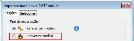

Importar como modelo de conversão do AnyCAD
É possível importar os seguintes arquivos como modelo de conversão do AnyCAD: Fusion 360, CATIA, Solidworks, Solid Edge, Pro-E/Creo, NX, JT, Alias, Rhino, IGES, Parasolid, STEP e SAT.
A opção Modelo de conversão cria novos arquivos do Inventor não vinculados ao original. Use essa opção caso planeje modificar o modelo para um novo projeto.
A operação de Modelo de conversão não mantém a associatividade com o arquivo original. Como resultado, alterações efetuadas ao arquivo original após a importação não afetam à peça ou montagem importada. Igualmente, alterações efetuadas à peça ou montagem importada não afetam o arquivo original.
Quando montagens são importadas, o Inventor tenta preservar a estrutura da montagem e da submontagem do arquivo original.
O processo de importação cria operações com base no Inventor que representam a geometria e a topologia do arquivo de origem. É possível utilizar os comandos do Inventor para ajustar as operações base e adicionar novas operações à árvore de operações do Inventor. Não é possível modificar a definição original das operações de base.
