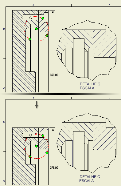

O comando Associar associa as definições de vista de detalhe à vista principal no ambiente de desenho. Se as cotas ou as relações de posição da geometria da vista principal forem alteradas, a definição da vista de detalhe associada permanecerá associada com o vértice de associação especificado pelo usuário e será movida com ele.
A definição de vista mantém sua posição com relação à vista principal. Aparecerá um símbolo de pino ao lado de cada vista associada ou símbolo no navegador.
Podem ser utilizados pontos de extremidade, pontos centrais e pontos médios para o vértice de associação da definição da vista. A associação também pode ser excluída.
Quando você copia a vista principal e a definição de vista associada para a mesma chapa, para outra chapa ou para outro desenho, a relação de associação é mantida.
É possível selecionar várias definições de vista e associá-las com uma vista principal usando uma única operação. Cada definição de vista compartilha um único vértice de associação na vista principal. O vértice de associação pode ser redefinido para cada instância, se necessário.
