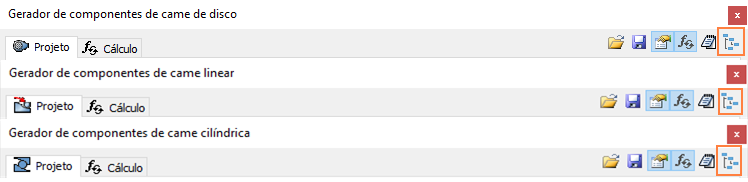

Por padrão, as peças são criadas no nível raiz da montagem
. Para criar peças em uma submontagem, clique no botão de alternância.
