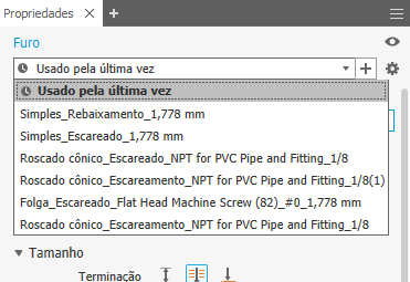

Para inserir furos com rapidez, use predefinições ou especifique as opções Cotas de furo, Ponto de furação, Terminação e Tipo de rosca usando o painel Propriedades.

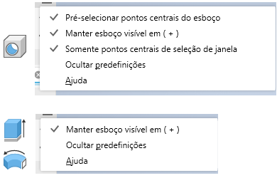

Pré-selecionar pontos centrais do esboço - faz com que todos os pontos centrais não utilizados no esboço ativo sejam selecionados automaticamente para serem usados pelo comando Furo, preenchendo cada ponto central com um furo. Use Ctrl+clique para remover pontos centrais do conjunto de seleção. Desmarque a opção para desativar a pré-seleção.
(Criar novo furo), o esboço será compartilhado automaticamente e ficará visível para ser usado na criação do próximo furo. Se você não usar o esboço para o próximo furo ou clicar em Cancelar ou Esc, o esboço deixará de ser compartilhado. Você pode compartilhar um esboço manualmente clicando com o botão direito do mouse no nó do navegador do esboço e, em seguida, clicando em Compartilhar esboço. Essa opção somente está disponível no ambiente de peça.

Tipo de furo
Furo simples cria um furo simples sem rosca. Não são necessárias configurações adicionais.
Furo com folga cria furos padrão, não cônicos (e normalmente passantes) que correspondem a fixadores específicos. Utilize esta opção para criar furos com folga para prendedores padrão baseados em uma biblioteca de dados de prendedores padrão.
Para administrar os dados de folga, o Autodesk Inventor usa o arquivo de planilha Clearance.xls do Microsoft Excel, localizado na pasta Design Data. As configurações do projeto ou de Opções do aplicativo afetam a localização do arquivo de planilha. É possível alterar a ordem no arquivo para que a folga utilizada com mais frequência seja apresentada primeiro. Edite a planilha de folgas e altere o número da ordem de classificação (de 1 a n) da célula B1 de cada planilha para que coincida com sua prioridade. Para ativar a nova ordem de classificação, reinicie o programa.

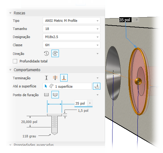

Furo roscado cria um furo com uma rosca definida por você. Especifique furos roscados em tamanhos padrão segundo o sistema inglês ou métrico. Em operações de furo de peça, é possível selecionar um tamanho de rosca comum em uma lista e o diâmetro será calculado.
Furo roscado cônico cria um furo com uma rosca cônica definida por você. Especifique o tipo e o tamanho da rosca e a direção direita ou esquerda, e o Autodesk Inventor calculará automaticamente o diâmetro, o ângulo de conicidade e a profundidade de rosca. Especifique furos roscados cônicos em tamanhos padrão segundo o sistema Inglês ou Métrico.
Tipo de suporte
Nenhum é usado para definir um furo perfurado simples. Ele tem um diâmetro especificado e é alinhado à face plana.
Rebaixamento os furos têm diâmetro especificado, diâmetro de rebaixamento e profundidade de rebaixamento. Não é possível usar um furo roscado cônico com Rebaixamento.
Escareado os furos têm diâmetro especificado, diâmetro de escareado e profundidade de escareado. A medida da profundidade do furo e da rosca tem início na superfície inferior do escareado. Em um arquivo de peça, é possível especificar zero (0) como valor da profundidade de rebaixamento em furos escareados. Como resultado, você pode inserir um furo escareado na face de terminação de um corpo.
Furos escareados têm diâmetro de furo, diâmetro de escareamento, profundidade de escareamento e ângulo de escareamento especificados.

A rosca de parafuso unificada ANSI é um exemplo de tipo de rosca baseada em polegadas. O perfil M métrico ANSI é um exemplo de tipo de rosca baseada em milímetros. NPT é um exemplo de tipo de rosca baseada em polegadas. ISO Taper Internal é um exemplo de rosca baseada em milímetros.
Cada diâmetro nominal terá um ou vários passos. Cada combinação de diâmetro nominal e passo terá uma ou várias classes.
Passo é a distância entre um ponto em uma rosca de parafuso e um ponto correspondente na rosca seguinte, medida paralelamente ao eixo.
Para alterar esse valor acesse Ferramentas
Opções
Configurações do documento
guia Modelo. Altere o valor de Diâmetro de furo roscado. O diâmetro do furo é definido automaticamente com base na especificação de rosca contida no arquivo Thread.xls.
Mão esquerda: as roscas giram no sentido anti-horário e em retrocesso, quando visualizadas perpendicularmente ao eixo do furo. Um parafuso rosqueado do lado esquerdo é inserido na porca quando é girado no sentido anti-horário.
Mão direita: as roscas giram no sentido horário e em retrocesso, quando visualizadas perpendicularmente ao eixo do furo. Um parafuso rosqueado do lado direito é inserido na porca quando é girado no sentido horário.
