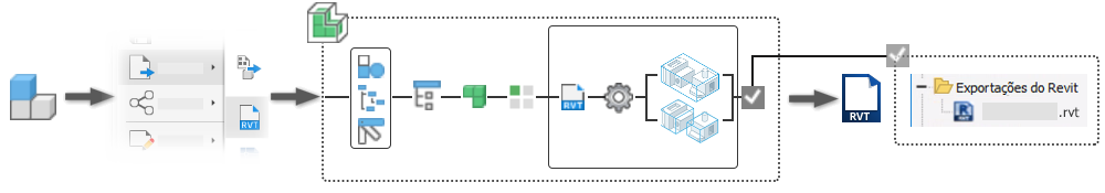

Com um modelo de montagem aberto:
  1. No menu Arquivo Exportar , clique em Exportar para RVT. O painel Propriedades de Simplificar é exibido.
    O comando Simplificar é usado para criar e editar peças simplificadas. As peças herdadas simplificadas ou com contorno simplificado usam o painel Propriedades de Simplificar quando editadas.
  2. Como alternativa, selecione uma predefinição integrada para ser usada. São fornecidas quatro predefinições integradas, mas você também pode criar as suas próprias.
    • Remover detalhes pequenos (peças pequenas e operações) - as configurações são projetadas para remover peças pequenas e operações, resultando no modelo mais detalhado.
    • Remover detalhes moderados (peças de médio porte e todas as operações listadas) - as configurações são projetadas para remover uma quantidade moderada de detalhes.
    • Remover a maioria dos detalhes (substituir todas as peças por invólucros) - as configurações são projetadas para remover a maior quantidade de detalhes, resultando em formas muito básicas.
    • Nenhuma simplificação - a versão simplificada é totalmente fiel ao modelo de montagem. Todos os detalhes estão visíveis no modelo.
    Dica: Selecione uma predefinição próxima ao que deseja detalhar e use Visualizar incluídos e Visualizar excluídos para selecionar rapidamente as peças restantes. Isso acelera o processo.
    O mesmo método pode ser usado para criar suas próprias predefinições. Para obter mais informações, consulte Para trabalhar com predefinições.
  3. Veja a seguir as etapas de Simplificar para produzir a saída em RVT.

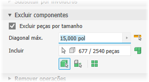

      • Excluir peças por tamanho
        1. Selecione a opção Excluir peças por tamanho.
        2. Especifique o valor máximo da diagonal para uma caixa delimitadora. As peças ou os componentes que cabem na caixa delimitadora são removidos. Utilize um dos seguintes métodos para especificar o tamanho:
          • Insira o valor no campo de edição Diagonal máxima.
          • Clique na seta localizada no final do campo de valor para selecionar um valor utilizado recentemente.
          • Clique no botão da caixa delimitadora Medir diagonal e selecione uma peça ou um componente para fornecer o valor da diagonal.
