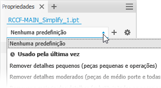

  1. Na guia Montagem painel Simplificação, clique emSimplificar. O painel Propriedades de Simplificar é exibido.
  2. Como alternativa, selecione uma predefinição integrada para ser usada. São fornecidas quatro predefinições integradas, mas você também pode criar as suas próprias. As predefinições atribuem valores aos campos mais adiante no painel Propriedades. É possível substituir qualquer valor.
    • Remover detalhes pequenos (peças pequenas e operações) - as configurações são projetadas para remover peças pequenas e operações, resultando no modelo mais detalhado.
    • Remover detalhes moderados (peças de médio porte e todas as operações listadas) - as configurações são projetadas para remover uma quantidade moderada de detalhes.
    • Remover a maioria dos detalhes (substituir todas as peças por invólucros) - as configurações são projetadas para remover a maior quantidade de detalhes, resultando em formas muito básicas.
    • Nenhuma simplificação - a versão simplificada é totalmente fiel ao modelo de montagem. Todos os detalhes estão visíveis no modelo.
    Dica: Selecione uma predefinição próxima ao que deseja detalhar e use Visualizar incluídos e Visualizar excluídos para selecionar rapidamente as peças restantes e agilizar o processo.
    O mesmo método pode ser usado para criar suas próprias predefinições. Para obter mais informações, consulte Para trabalhar com predefinições.

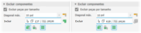

    • Remover peças por tamanho
      1. Selecione a opção Remover peça por tamanho.
      2. Especifique o valor máximo da diagonal para uma caixa delimitadora. As peças ou os componentes que cabem na caixa delimitadora são removidos. Utilize um dos seguintes métodos para especificar o tamanho:
        • Insira o valor no campo de edição Diagonal máxima.
        • Clique na seta localizada no final do campo de valor para selecionar um valor utilizado recentemente.
        • Clique no botão da caixa delimitadora Medir diagonal e selecione uma peça ou um componente para fornecer o valor da diagonal.
      3. Clique na prioridade de seleção que deseja usar. Escolha entre
        • Prioridade da peça
        • Prioridade do componente
        Para selecionar todas as ocorrências do item selecionado, clique na opção Todas as ocorrências.
      4. A opção Detectar automaticamente localiza e realça os componentes.
      5. Continue selecionando os componentes restantes conforme necessário para excluí-los da peça simplificada.
    • Clique em Visualizar excluídos para ver os componentes que não participarão do modelo simplificado ou em Visualizar incluídos para ver os componentes que participam do modelo simplificado. Quando você visualiza em qualquer um dos modos, os números exibidos no campo de edição são relativos à legenda.
      Nota: As peças excluídas explicitamente são realçadas quando você clica em Visualizar excluídas. As peças excluídas por tamanho não são realçadas. As opções de visualização também funcionam com invólucros.

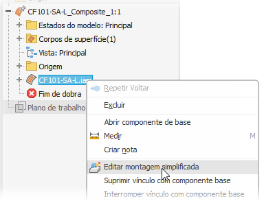

Para editar um substituto simplificado
Substitutos são estados de modelo baseados em um modelo simplificado. Eles são adicionados à montagem e inseridos na pasta Substitutos de Estados do modelo. Para editar o substituto simplificado:

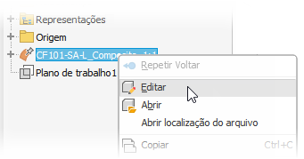

  1. No navegador, expanda a pasta Estados do modelo Substitutos.
  2. Clique com o botão direito no substituto que você deseja editar e clique em Ativar. O modelo será atualizado para exibir o substituto.
  3. No navegador, clique com o botão direito do mouse no modelo substituto e depois clique em Editar.
  4. No navegador, clique com o botão direito do mouse e selecione Editar montagem simplificada.
  5. No painel Propriedades, modifique uma das seguintes opções conforme necessário:
    • Estado inicial - selecione um estado de modelo, uma vista de projeto ou uma vista de posição diferente.
    • Invólucros
    • Componentes - inclua ou exclua peças adicionais.
    • Operações - adicione ou refine os parâmetros para operações que estejam sendo removidas.
    • Saída Estilo
  6. Clique em OK. O substituto é atualizado.
