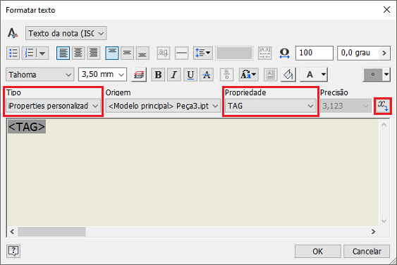

Exibir propriedades de instância como notas de chamada de detalhe
  1. Na faixa de opções, clique na guia Anotar painel Notas Texto da chamada de detalhe .
  2. Selecione o ponto de fixação na geometria.
  3. Clique para inserir a extremidade da chamada de detalhe.
  4. Na caixa de diálogo Formatar texto, na caixa de lista Tipo, selecione iProperties personalizadas.
  5. Na caixa de lista Propriedade, selecione a propriedade de instância desejada.
  6. Clique em Adicionar.
  7. Como alternativa, adicione mais valores de propriedade de instância à nota.
  8. Clique em Ok para fechar a caixa de diálogo Formatar texto.
  9. Nota: Se a instância de componente tiver uma propriedade de instância e uma iProperty com o mesmo nome, a nota de chamada de detalhe exibirá o valor da propriedade de instância. Os valores das propriedades de instância têm prioridade maior que os valores das iProperties personalizadas.

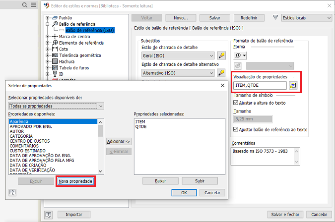

Exibir propriedades de instância em balões de referência
  1. Na faixa de opções, clique na guia Anotar painel Tabela Balão de referência.
  2. Na janela de desenho, selecione a geometria de componente para anexar o balão de referência.
  3. Desloque o cursor e clique para adicionar um vértice da chamada de detalhe.
  4. Clique com o botão direito do mouse e clique em Continuar.
  5. Continue inserindo balões de referência. Ao terminar, clique com o botão direito do mouse e selecione Cancelar.
  6. Clique com o botão direito do mouse em um balão de referência e selecione Editar estilo de balão de referência.
  7. Na caixa de diálogo Editor de estilos e normas seção Exibição de propriedades, clique em Seletor de propriedades.
  8. Na caixa de diálogo Seletor de propriedades, clique em Nova propriedade.
  9. Preencha o nome da propriedade de instância e clique em OK.
  10. Clique em OK e, em seguida, clique em Salvar e Fechar para fechar a caixa de diálogo Editor de estilos e normas.

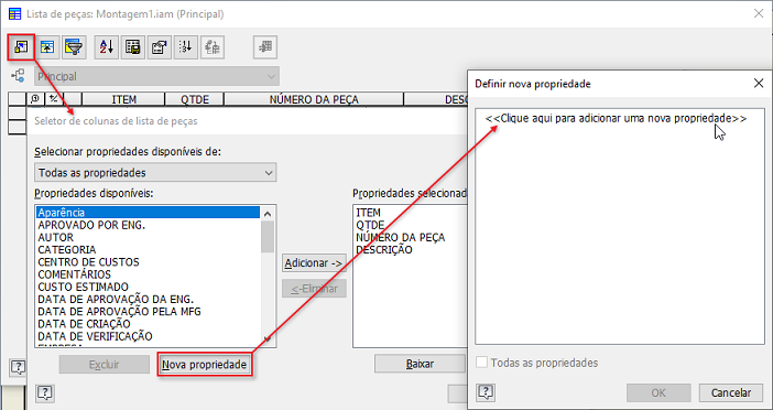

Exibir propriedades de instância em listas de peças
A lista de peças exibe os dados existentes na lista de materiais.
  1. Na faixa de opções, clique na guia Anotar painel Tabela Lista de peças.
  2. Defina a lista de peças com as opções desejadas e insira-a na folha de desenho.
  3. Clique duas vezes na lista de peças e depois clique em Seletor de coluna.
  4. Na caixa de diálogo Seletor de coluna, clique em Nova propriedade.
  5. Preencha o nome da propriedade de instância e clique em OK.
