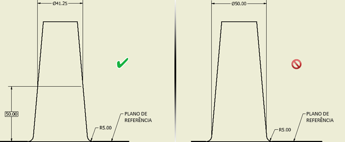

A imagem a seguir mostra um exemplo de um eixo cônico com dois esquemas de cota diferentes.
O esquema à esquerda exibe um método válido para a definição do diâmetro do calibrador da operação.
O esquema à direita exibe o diâmetro do calibrador da operação no plano de referência. No entanto, há um arredondamento entre a operação e o plano de referência. O arredondamento remove a aresta onde o diâmetro é especificado e, portanto, fica fora das extensões reais do eixo cônico. Não é recomendável definir o tamanho nesse local, pois o pequeno arredondamento dificulta a inspeção do diâmetro.
Para evitar esse problema, modifique o esquema de cota paramétrica no modelo da operação.
