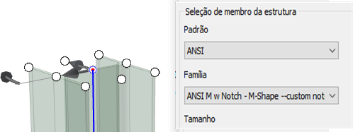

Nota: Para usar a opção Perfil personalizado, crie a forma de entalhe no Centro de conteúdo e consuma o membro que contém o perfil de entalhe personalizado na montagem.
Para obter mais informações, clique em Como criar perfil personalizado no painel, ou consulte Tratamentos de extremidades do entalhe do gerador de estruturas do autor

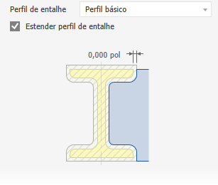

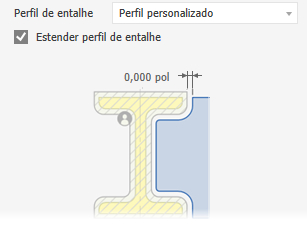

- Selecione um dos seguintes procedimentos:
- Perfil básico para definir um único valor de deslocamento para o entalhe.
- Modelo personalizado I, C ou T para definir diversos valores de deslocamento.
- Se disponível, o Perfil personalizado usará o perfil de entalhe personalizado na família do Centro de conteúdo.
- Opcionalmente:
- Se disponível, marque Estender perfil de entalhe para estender o perfil para uma interseção.
