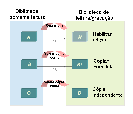

Copiar para copia os dados da família. Não cria uma cópia física da família principal na biblioteca de leitura e gravação. A família principal é marcada como editável na Vista fundida e na vista da biblioteca de leitura e gravação na qual foi copiada. O pacote de dados copiado recebe atualizações quando é alterado o principal. Todas as alterações executadas pelo usuário na tabela e nas propriedades da família são conservadas na biblioteca de leitura e gravação e podem ser migradas às novas versões de Inventor.
Salvar cópia como (com ou sem vínculo para a família principal) cria uma cópia física da família principal em uma biblioteca de usuário. Na Vista fundida, a família copiada é exibida separada da família principal. Só a família copiada é exibida na vista da biblioteca de leitura e gravação. É possível editar a tabela e as propriedades da família copiada. O vínculo entre as famílias principal e copiadas permite sincronizar as famílias copiadas com suas famílias principal.
O esquema seguinte oferece uma descrição geral da cópia de famílias em bibliotecas de leitura e gravação:
O vínculo só terá utilidade depois que você editar a família principal e sincronizar a biblioteca para incluir a família copiada usando a Ferramenta de atualização. Se o vínculo entre a família principal e a copiada estiver ativo, a Ferramenta de atualização propaga as alterações da família principal à família copiada (secundária). Caso os mesmos dados sejam editados na família principal e na família copiada, todas as edições serão mantidas na biblioteca de leitura/gravação.

As famílias Copiar em sempre criam um vínculo com seus pais. As famílias Copiar como podem ser criadas com ou sem vínculo.
Desative um vínculo para atrasar a sincronização de uma família copiada. Uma família copiada com um vínculo suprimido é ignorada durante a sincronização na Ferramenta de atualização. Use o comando Ativar para ativar um vínculo suprimido. A biblioteca com a família correspondente copiada é marcada como Sincronização Necessária e é possível sincronizar a família.
Use o comando Quebrar vínculo para remover um vínculo a um principal para uma família de Salvar cópia como. A família passa a ser independente. Não pode ser restaurado um vínculo anulado.
