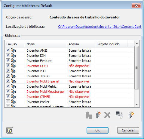

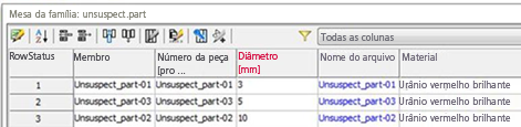

No contexto da primeira etapa, vamos descrever dois cenários utilizados na migração de materiais do centro de conteúdo personalizado. No primeiro caso, presume-se que uma família do Centro de conteúdo definida no arquivo de conteúdo da área de trabalho é denominada Mylibrary.idcl. A biblioteca usa um material personalizado denominado "Urânio com brilho vermelho".
ETAPA 2: atualização da biblioteca do centro de conteúdo
no canto inferior direito - Insira uma peça da biblioteca "Minha biblioteca".
Você também pode verificar o material no editor do centro de conteúdo.
