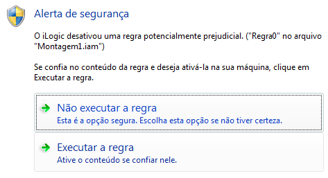

Um alerta de segurança é exibido quando você executa uma regra que o Inventor considere possivelmente perigosa. Você pode optar por executar a regra como segura ou não executar a regra.
- Se você selecionar Não executar a regra, a regra será desativada e não será executada.
- Se você selecionar Executar regra, o Consultor de segurança do iLogic exibirá onde é possível identificar todas as regras no arquivo ou projeto que estão sendo aceitos como seguras. Acesse a caixa de diálogo Segurança do iLogic para obter opções adicionais de gerenciamento de código desconhecido. Além disso, na caixa de diálogo Segurança do iLogic, você pode acessar a caixa de diálogo Regras desativadas, em que é possível reativar regras desativadas.
