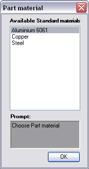

InputListBox function in iLogic
Exibe a caixa de mensagem com uma lista de valores disponíveis. Quando um valor é selecionado da lista, a função retorna aquele valor.
Sintaxe
d0 = InputListBox("Prompt",MultiValue.List("listName"), defaultEntry, Title := "Dialog Title", ListPrompt : = "List Prompt")
"Prompt"
Mensagem para aparecer acima do botão Ok na caixa.
Nome da lista multi valores para utilizar.
defaultEntry
Valor inicialmente selecionado na caixa de lista.
Título
Texto para aparecer na barra de título.
ListPrompt
Mensagem
Texto para aparecer acima da lista na caixa.
Retorna
d0
Valor da lista que estava selecionado.
Exemplo
material = InputListBox("Choose Part material", MultiValue.List("material"),  _
material, Title := "Part material", ListName := "Available Standard materials")
