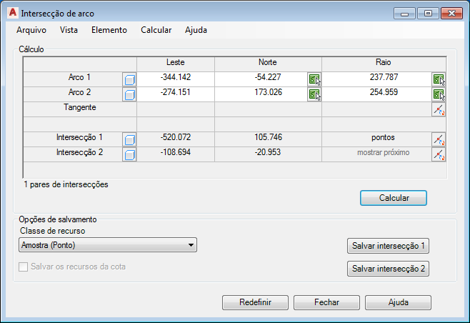

Caixas de diálogo Construção
A caixa de diálogo de Intersecção de arco a seguir mostra os controles e componentes de caixa de diálogo para Comandos de construção e cálculo.
Nota: Para modelos da indústria corporativa .
Caixa de diálogo de Construção
Caixa de texto em branco
Pode ser editada para alterar os valores.
As caixas de texto cinza
Exibe os resultados dos cálculos.
Menus de atalho
Clique com o botão direito em qualquer uma das caixa de texto das caixas de diálogo de construção para visualizar o menu de atalho.
Caixa de lista da classe de recurso
Especifica a classe de recurso para o objeto calculado (classe de recurso de ponto ou sequência de caracteres). Esta lista exibe todas as classes de recurso apropriada do espaço de trabalho, por exemplo classe de recurso de ponto se o resultado for um ponto.
Seleciona um elemento no desenho. Se clicar neste ícone, o foco altera-se para o mapa. Com este ícone também é possível medir distâncias (exceto ângulos e projeções ortogonais).
Inverter ícone. Dependendo de seu contexto este comando faz as seguintes operações:
Altera a orientação do elemento.
Alterna entre dois possíveis resultados.
Alterar o sinal algébrico.
Destaca um resultado ou um elemento de construção.
Altera a abscissa. Modifica ou determina um valor de abscissa no desenho.
Novo
Redefine todas as entradas e inicia um novo cálculo. O foco altera-se para o mapa e será solicitada identificação dos elementos necessários.
Calcular
Inicia um cálculo, por exemplo, depois de ter alterado parâmetros. Os resultados da operação de Cálculo não são armazenados no banco de dados, mas a exibição do desenho é atualizada.
Área de Opções para salvar
Salva o resultado do cálculo.
Salvar
Salva os resultados para o banco de dados. Se um cálculo tiver mais de um resultado, é possível salvar ambos os resultado1 ou resultado2.
Salvar os recursos de cota
Salva automaticamente o dimensionamento para os recursos calculados. Disponível para cálculo ortogonal, e intersecção de arco. Utilize as opções de dimensionamento e COGO para especificar as classes de recurso de cota.
Esta opção somente está disponível sob as seguintes condições:
  • O modelo de indústria contém a extensão da Cota.
  • As opções de COGO e Cota foram definidas e salvas.
Redefinir
Fechar
Fecha a caixa de diálogo e sai do cálculo.
Linha de status
Exibe as informações sobre o cálculo, por exemplo, número de intersecções ou tangentes.
