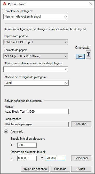

- Crie uma nova plotagem.
- Utilize as configurações abaixo mostradas.
- Clique em Desenhar layout para abrir a plotagem para edição.

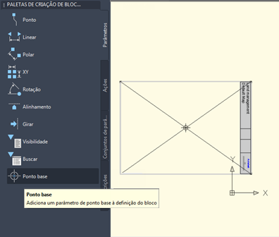

- No desenho de plotagem recém criado, digite BEDIT para abrir o Editor de bloco do AutoCAD.
- Crie um novo bloco do AutoCAD tenha 297 unidades de largura e 210 unidades de altura (A4).
- Defina o ponto base do bloco para seu centro.
- Feche o Editor de bloco.

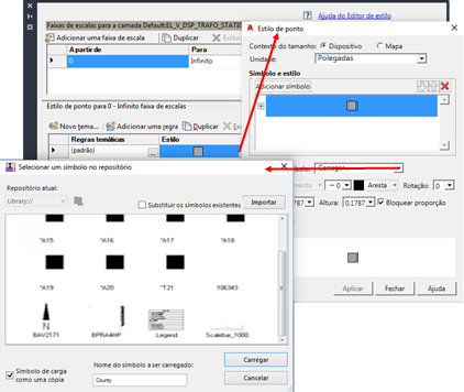

- Aplique o estilo na camada PLT_PLOT_DECORATION.
- No Gerenciador de exibição, selecione a camada e clique em Estilo.
- No Editor de estilo, em Estilo de ponto 0 - Faixa de escala infinita, clique no botão Procurar na coluna denominada Estilo. Defina os parâmetros como segue:
- Símbolo: selecione o bloco que você acabou de cria a partir do desenho atual.
- Contexto do tamanho: espaço do mapa
- Unidades: metros
- Largura: 297 (A4, 1:1000)
- Altura: 297 (isto é definido automaticamente quando você definir a largura)
- Cor do preenchimento: manter a cor original.
- Cor da aresta: manter a cor original.
- Rotação: insira a expressão ORIENTATION * 0.9 + 90

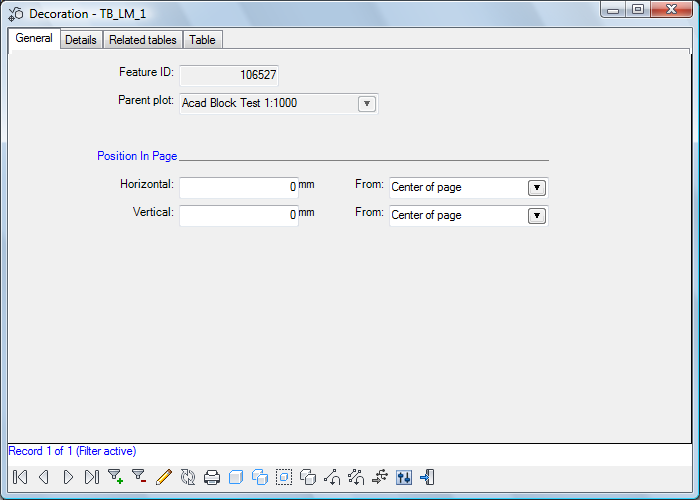

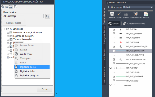

- Digitalize um novo recurso de acabamento de ponto de plotagem, como mostrado abaixo.
- Abra a forma genérica para este recurso de ponto e defina sua posição no centro da página, como mostrado abaixo.
Uma vez atualizado, o bloco do AutoCAD será centralizado no papel.
O recurso de acabamento é estilizado usando o bloco do AutoCAD que você criou. Este bloco do AutoCAD que tem seu ponto base definido como seu centro. Como o recurso de acabamento do ponto é centralizado no papel, o AutoCAD é corretamente posicionado.

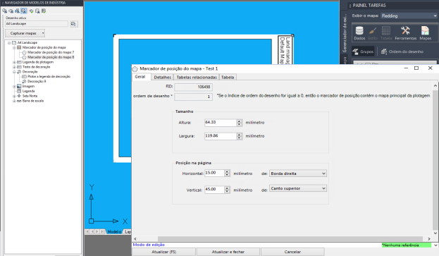

- Opcionalmente, crie um marcador de posição de mapa (principal) e o defina com largura e posição predefinidas.
- Capturar o mapa para este marcador de posição do mapa.

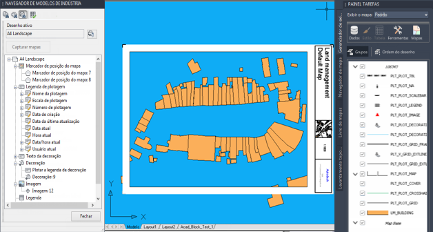

- Opcionalmente, estenda a plotagem ao adicionar uma legenda para a escala de plotagem, um mapa de visão geral, e quaisquer outros elementos desejados.
A plotagem aqui mostrada aqui é dimensionada em 1:1000.
