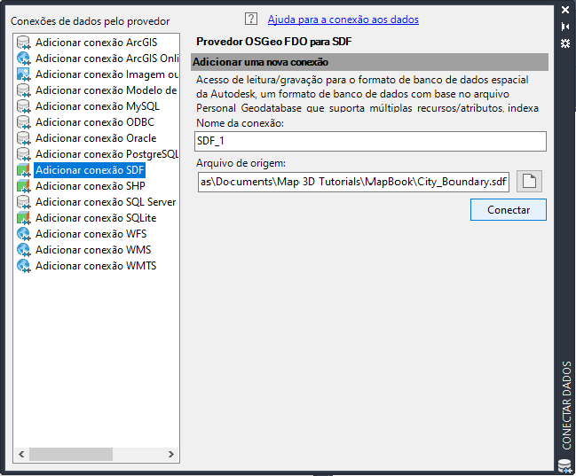

  2. Adicionar os dados do limite da cidade dados em seu mapa.
    • Alterne o Painel de tarefas para Gerenciador de exibição.
    • Clique em Dados e selecione Conectar-se aos dados.
    • Na janela Conectar dados, em Conexões de dados por provedor(à esquerda), selecione Adicionar conexão SDF.
    • Em Arquivo de origem (à direita), clique no botão Procurar e navegue até o arquivo de amostra City_Boundary.sdf. Clique em Conectar.
    • Em Esquema, clique em Adicionar ao mapa.
