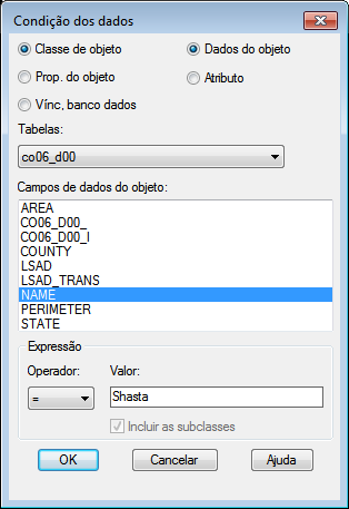

  2. Na caixa de diálogo Definir consulta de desenhos anexados, em Tipo de consulta, clique em Dados.
  3. Na caixa de diálogo Condição dos dados, selecione a opção Dados de objeto.
  4. Na lista Campos de dados do objeto, selecione NOME.
    Nota: Não altere as configurações das Tabelas.
  5. Mantenha o Operador definido como =. Para Valor, digite Shasta.
    A consulta é sensível a maiúsculas e minúsculas. Certifique-se de inserir como mostrado.
  6. Clique em OK na caixa de diálogo Condição dos dados e, a seguir, clique em Executar consulta.
