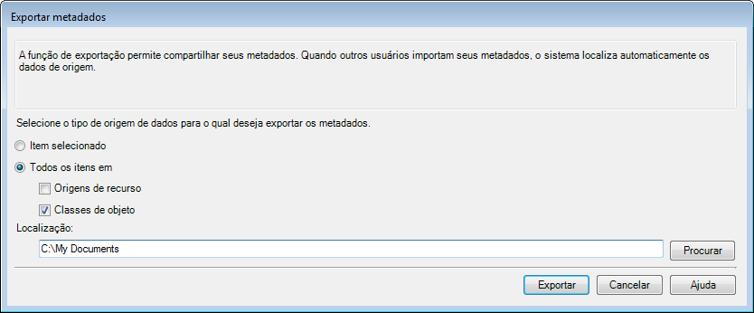

É possível exportar os metadados do seu desenho para um arquivo XML com a extensão .mtd. Um arquivo de vínculo também é criado e inserido na mesma localização que o arquivo MTD. Você pode definir uma opção de Atualização automática na caixa de diálogo Opções de metadados. Com esta opção ativada, o arquivo de vínculo lembra a localização dos dados e mantém os metadados exportados atuais.
Para exportar os metadados
Por exemplo, navegue para a pasta onde copiou os arquivos de tutorial.
Use classes de objeto para organizar os metadados exportados.
Você gerou metadados que incluem informações de classe de objeto. Você exportou os metadados para as classes de objetos.
