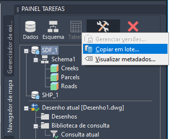

- Utilize a Cópia em lote para copiar os dados de um armazenamento de dados para outro.
Utilize a Cópia em lote para converter dados de um formato geoespacial para outro.
