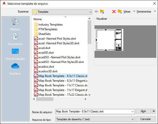

Abra um template de livro de mapas existente e comece a personalizá-lo especificando sua impressora ou plotadora.
Para atribuir uma impressora ou uma plotadora para um template de livro de mapas
Abrir
Desenho.
O Conjunto de ferramentas do AutoCAD Map 3D muda automaticamente para a pasta Template.
Role metade do caminho para baixo na lista de templates e selecione o primeiro template de livro de mapas.

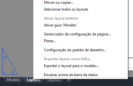

Clique com o botão direito do mouse na guia de layout para o livro de mapas e escolha Gerenciador de configuração de página.
