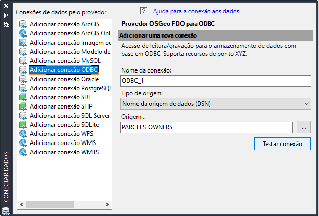

Para se conectar a um banco de dados do Access pelo Conjunto de ferramentas do AutoCAD Map 3D
  1. No Gerenciador de exibição no Conjunto de ferramentas do AutoCAD Map 3D, clique em DadosConectar aos dados.
  2. Em Conexões de dados por provedor, clique em Adicionar conexão ODBC.
  3. Clique em ao lado do campo Origem em Adicionar uma nova conexão.
  4. Selecione Parcel_Owners na lista de Nomes de origem de dados e clique em Selecionar.
    Conecte-se à origem de dados ODBC criada, mas não clicar em Adicionar ao mapa.
  5. Clique em Testar conexão.
  6. Quando visualizar a caixa de diálogo Nome do usuário e senha, clique em Login sem inserir nada nos campos. (Este banco de dados não foi configurado para a proteção de nome de usuário e senha.)
    Não clique em Adicionar ao mapa. A origem ODBC não contém dados espaciais, portanto, não há nada para adicionar ao mapa. O Conjunto de ferramentas do AutoCAD Map 3D tem acesso automaticamente a todos os dados não espaciais quando você se conecta à origem deles.
