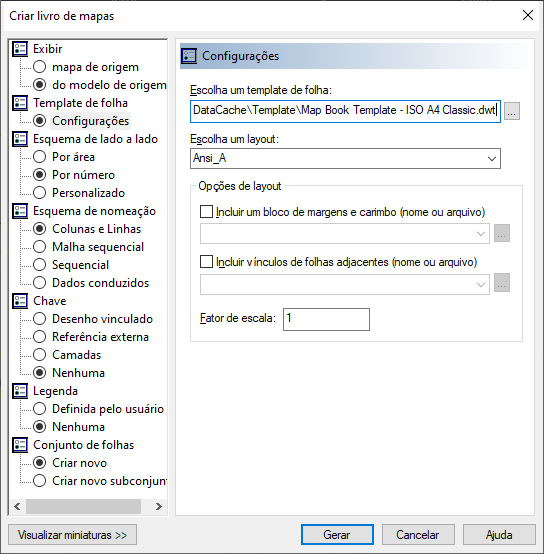

  4. Na caixa de diálogo Criar livro de mapas, para Origem, clique em Espaço do modelo. Opcionalmente, altere o Nome do livro de mapas.
  5. Para o Template da folha, faça o seguinte:
    • Clique em Configurações.
    • Em Escolha um template de folha, clique no botão Procurar e navegue até o template salvo que você criou (Template de livro de mapas - Inset.dwt).
      Se a caixa de diálogo não exibir o diretório de templates, navegue até C:\users\seu_nome\Local Settings\Application Data\Autodesk\AutoCAD Map 3D 2022\R24.1\ptb\Template.
    • Deixe o layout definido para Ansi_A.
    • Para as Opções de layout, selecione Incluir um bloco de margens e carimbo (Nome ou arquivo) e Incluir vínculos de folhas adjacentes (Nome ou arquivo).
    • Para o bloco de margens e carimbo, clique na seta para baixo e clique em Bloco de título. Para vínculos de folhas adjacentes, clique na seta para baixo e clique em Adjacent_Arrow_4.
    • Defina o fator de escala como 5000.
      Nota: Se você não definir o fator de escala, o livro de mapas incluirá um grande número de miniaturas. Certifique-se de defini-lo para 5000.
  6. Para Esquema de miniaturas, faça o seguinte:
    • Clique em Por área.
    • Clique em Selecionar área para miniatura e arraste um retângulo em torno da extensões do mapa.
    • Deixe as demais configurações definidas para seus valores padrão.
  7. Para Esquema de denominação, clique em Colunas e linhas. Deixe as configurações definidas para seus valores padrão.
  8. Para Chave, clique em Referência externa. Navegue para o mapa da vista principal criado no exercício anterior e o selecione.
    A viewport do mapa principal irá exibir o mapa principal gerado no exercício anterior.
  9. Para Legenda, clique em Definido pelo usuário.
    A viewport de Legenda irá exibir a legenda gerada no exercício anterior.
  10. Para Conjunto de folhas, clique em Criar novo.
    Não gere o mapa ainda. Deixe a caixa de diálogo aberta para o próximo exercício.
