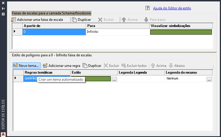

Para estilizar as camadas de lote com um tema
Abrir
Desenho.
Um tema é um estilo de exibição. Atribua estilos para recursos geoespaciais por camada.
Clique em Novo tema para definir um tema para a camada de Lotes.
