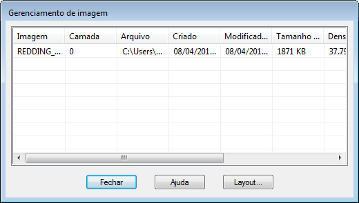

A caixa de diálogo Gerenciamento de imagem exibe informações sobre a imagem selecionada.
Coloque o cursor sobre a imagem, mantenha pressionada a tecla Shift e clique na imagem.

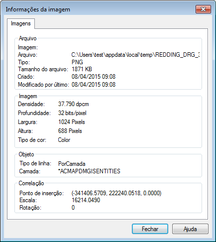

Informações.
A caixa de diálogo Informações da imagem tem algumas outras informações da imagem.
