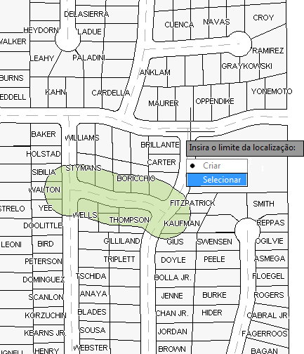

  3. Na caixa de diálogo Criar consulta, clique em Localizar no mapa e selecione Tocar qualquer parte dePolígono.
  4. No prompt Inserir limite da localização, clique em Selecionar.
    Clique em Selecionar no prompt. Clique no buffer para selecioná-lo como a condição de localização.
  5. No prompt “Selecionar objeto", clique no polígono de buffer.
  6. Na caixa de diálogo Criar consulta, clique em OK.
O Conjunto de ferramentas do AutoCAD Map 3D filtra os lotes para mostrar apenas aqueles que coincidem com a consulta de buffer definida.
