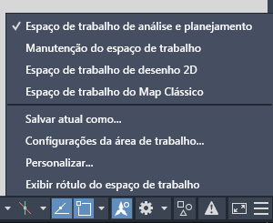

O layout da faixa de opções, barras de ferramentas e janelas encaixáveis é salvo em um espaço de trabalho.
É possível personalizar um espaço de trabalho existente ou criar um novo. É possível salvar diferentes espaços de trabalho para diferentes tarefas, utilizá-los para ajudar a agilizar as tarefas comuns ou definir as melhores práticas para tarefas e fluxo de trabalho de mapeamento.
Por exemplo, é possível definir um espaço de trabalho de criação de mapa para facilitar a aquisição, integração e construção de mapas. Configure outro espaço de trabalho para criar e publicar livros de mapas e atlas.
Escolha seu espaço de trabalho padrão ao iniciar o Conjunto de ferramentas do AutoCAD Map 3D pela primeira vez.
Selecione um espaço de trabalho padrão na inicialização ou na guia Ajuda.
Alterne para outro espaço de trabalho, se necessário.
Dentro de uma sessão, é possível alternar entre os espaços de trabalho.
