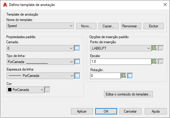

Definir template.
Clique em Editar conteúdo do template na parte inferior direita da caixa de diálogo.

A caixa de diálogo Definir template de anotação é exibida.
