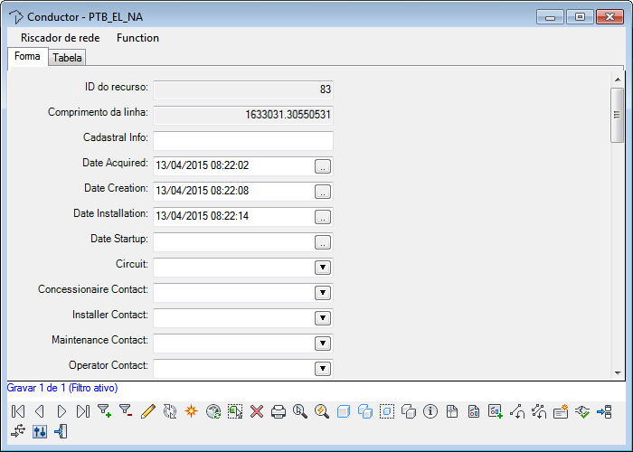

Formas
Quando usar um desenho de modelo da indústria, também é possível utilizar formas para editar dados de atributo para recursos individuais.
As formas exibem informações de atributos para um único recurso.

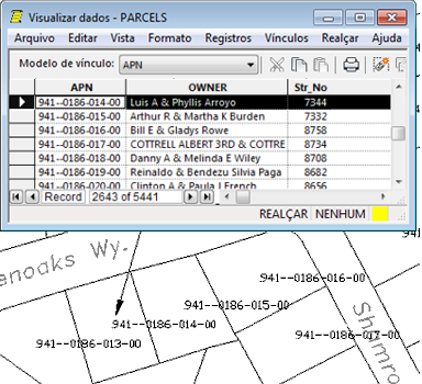

Visualização de dados
Usando a Visualização de dados, é possível ordenar e filtrar o registros de banco de dados externos vinculados a objetos de desenho. Além disso, se abrir a tabela no modo Editar, é possível editar os dados na tabela do banco de dados.
A Visualização de dados exibe dados externos vinculados a um desenho
Para usar a Visualização de dados
