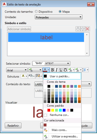

Neste exercício, você estiliza a camada de texto, tornando-a negrito e alterando sua cor. Há muitas configurações na caixa de diálogo Estilo da camada de texto. A maioria deles são unidas a origem de dados de recurso e não devem ser alteradas.
Para estilizar a camada de texto
Observe que uma nova guia Camada de texto é exibida na faixa de opções quando selecionar uma camada de texto. Estas guias são utilizadas mais tarde ao fazer o check-in de alterações para a camada de texto.
Estes valores fornecem os padrões para qualquer instâncias de camada de texto adicionada. É possível sobrepor os padrões para uma instância quando inseri-la.
