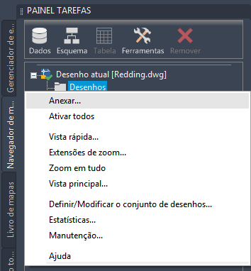

Para anexar desenhos
  1. Se você ainda não tiver feito isso, consulte Lição 1: Preparar-se para usar os tutoriais.
  2. Navegue até o arquivo de amostra do tutorial Redding.dwg e abra-o.
  3. Na guia Navegador de mapas do painel Tarefas, clique com o botão direito na pasta Desenhos. Clique em Anexar.
    Anexe desenhos a partir da guia Navegador de mapas do painel Tarefa.
  4. Na caixa de diálogo Selecionar os desenhos a serem anexados, faça o seguinte:
    • Navegue para a localização onde foram armazenados os arquivos de amostra do tutorial.
    • Mantenha a tecla Ctrl pressionada e selecione os seguintes arquivos: Drenagem, Lote e Esgoto.
    • Clique em Adicionar.
    • Clique em OK.
      Os desenhos lote, bueiro e drenagem agora são anexadas ao arquivo Redding.dwg, mas nenhum objetos de desenho foi adicionado ainda.
