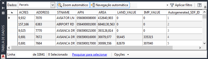

Agora, adicione uma camada que exiba os lotes em uma parte da cidade de Redding. Esta camada contém as informações de tamanho, valor e endereço sobre os lotes. Ela não contém informações sobre os proprietários. Una a uma origem de dados que contenha estas informações mais tarde.
Ao criar lotes semitransparentes, é possível ver os outros recursos por baixo.
Este exercício usa o mapa AnalyzeMap1.dwg criado e modificado nos exercícios anteriores.
Para adicionar a camada de lote ao mapa
.As informações associadas com os lotes são exibidas, mas elas não incluem dados relacionados ao proprietário.
Os dados associados com a camada de Lotes é exibida.

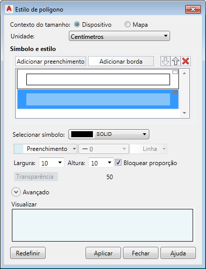

Para estilizar os lotes no mapa
Altere a transparência de primeiro plano para a camada de lote.
A camada de lote é modeladas sobre a superfície. Como é transparente, é possível ver a superfície abaixo.
