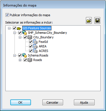

Defina as opções que controlam as informações publicadas com o mapa.
Para definir opções DWF
. Pesquisa
Se expandir toda a lista, será possível ver as propriedades associadas com os recursos no mapa.
Todos os subitens são verificados automaticamente.
A caixa de diálogo Informações do mapa determina quais dados são publicados em DWF
Opcionalmente, é possível selecionar somente um subconjunto de propriedades.
Para prosseguir neste tutorial, vá ao Exercício 2: Definir opções de publicação de plano de fundo.
